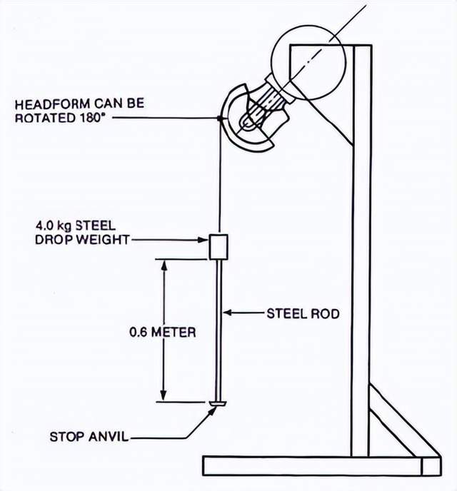

2.位置稳定性测试如图所示,将有完整下颌设计的头模安置在检测装置上,使头模的面部呈向下45°。将头盔正确安置在头模上,系紧带子,不留任何松弛。在头盔后部用一个挂钩连接一根缆线或带子,把缆线或带子从头盔顶部的中间拉过去。将带子的另一端连接在一根至少2英尺(0.6米)长的钢筋制成的检测装置上。这根钢筋从一个8.8磅(4公斤)重的圆环中间穿过,最后落在底部砧座上,这个砧座在圆环坠落时挡住它。
位置稳定性测试
将重圆环提升2英尺(0.6米),使其坠落到砧座上。在对头模的面部朝下进行检测后,把头模面部朝上再进行同样的检测。
当重圆环从2英尺(0.6米)高度坠落到砧座时,头盔不得从头模上脱落。

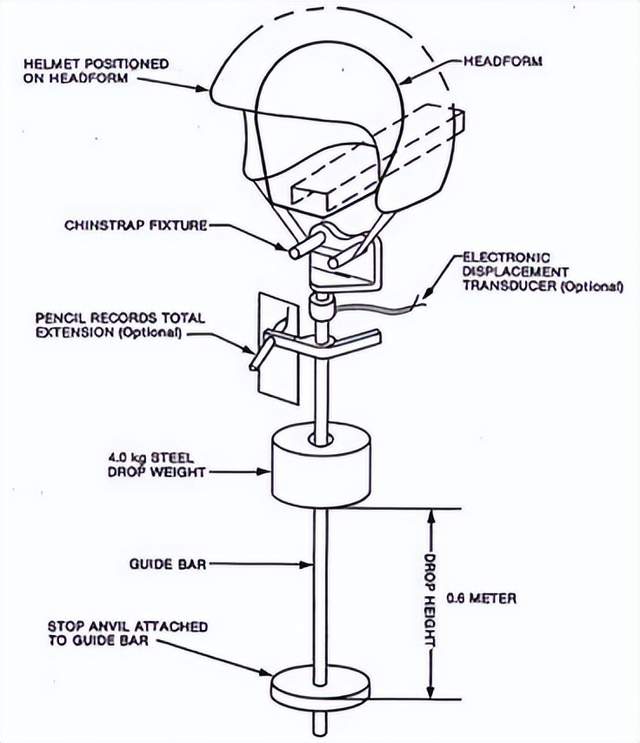

3.固定带强度测试如图所示将头盔固定在无下巴的headform上;安装一个测试夹具,通过挂钩将8.8磅(4公斤)的重锤从2英尺(0.6米)高处下落;测量测试过程中头带的拉伸程度。要求头带在测试中没有断裂或从头盔上脱落;拉伸距离不超过1.2英寸(30毫米)。
固定带强度测试

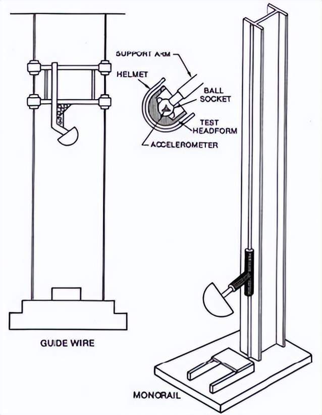

4.冲击缓冲测试如图,在用于检测的头模上放置一个衡量最大加速度的仪器,将头模放到一个单轨或导线检测装置上。在检测中,当头模坠落时,此装置将头盔引导到砧座上。将头盔牢固地安装在头模上,使头盔在坠落时不会移位。调整头模和砧座,使头盔撞击砧座的区域是最可能达到最高加速度的区域。
坠落在平砧上的头盔必须以某个特定速度撞击砧座,大约20英尺/秒(6.2米/秒),这通常表示头盔必须坠落至少6 ½英尺(2米)。坠落在半球形或马路沿砧座上的头盔必须以大约16英尺/秒(4.8米/秒)的速度坠落,这通常意味着头盔必须坠落几乎4英尺(1.2米)。
记录每一次撞击的最高加速度。让程序表上1到4号头盔坠落,每个坠落4次,两次落在平砧上,两次落在半圆形砧座上,使头盔每次撞击都落在你在头盔上画的撞击检测线上或检测线之上。确保每次撞击砧座的都是头盔的不同部位。
如果在上述状况下接受检测的任何样品显示300克以上的最高加速度,则头盔没通过检测。
当用与头盔接受冲击衰减检测时同样的力量撞击时,从头盔外表面延伸出来的超过0.28英寸(7毫米)凸起必须分离或断开。头盔的内部表面不得有任何超过0.08英寸(2毫米)的凸起。
冲击缓冲测试
